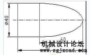

  运用以上非圆曲线宏程序模板,就可以快速准确实现零件公式曲线轮廓的编程和加工。下面介绍一个具体应用示例。加工图1所示椭圆轮廓,棒料Φ45,编程零点放在工件右端面。
  (1)分析零件尺寸,确定正负轮廓及代数偏移量(△X 和△Z)。
由图可知,该图中的椭圆曲线为凸状,编程轮廓在X ′轴正方向为正轮廓,在计算工件坐标系下的X 坐标值(#3、#201)时,宏变量#200的前面应冠以正号,公式曲线自身坐标系的原点相对于 工件原点的偏移量为(X0,Z-60)。
  (2)零件的外轮廓粗精加工参考程序如下(粗加工用直角方程,精加工用极坐标方程)。
