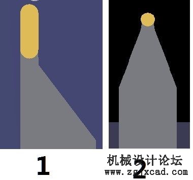

大家请看,这类加工外圆的圆头车刀经常会用到这两种形式
想问问大家这两种刀具加工时要怎样编程,刀具原点究竟是刀尖点,还是圆弧的圆心?怎样加刀补?刀位号是否都是8号?

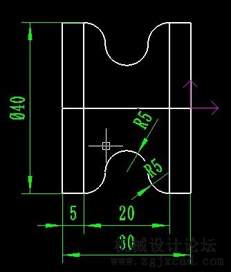

以下面的实例向大家请教:系统FANUC 0I MATE刀具采用R3圆头刀,对刀时以刀尖上的中心点为基准
O0001
M3S500
GOX50 z5
G42 X41
G1 X40 Z0 F0.1
Z-5
G2 X30 W-5 R5
G3 X30 W-10 R5
G2 X40 W-5 R5
G1 W-5
G40 G0 X50
Z100
M30
不知道编程和加刀补的方式对不对,谢谢大家的宝贵意见!
发表于 2013-10-31 22:15:03 | 显示全部楼层
请问是否前置刀架?
 楼主| 发表于 2013-10-31 22:15:44 | 显示全部楼层
盐拌番茄 发表于 2012-11-4 18:56
请问是否前置刀架?
恩,前置
发表于 2013-10-31 22:16:22 | 显示全部楼层
我觉得你C刀补和圆弧G代码用反啦,把G42换做G41,G02和G03互换。别的没看出什么毛病,道行太浅,等待别人解答一起学习吧。
发表于 2013-10-31 22:17:06 | 显示全部楼层
1 是T32 是T8方向
发表于 2013-10-31 22:17:49 | 显示全部楼层
帮顶,我也想知道正解…
发表于 2013-10-31 22:18:21 | 显示全部楼层
上手刀,3号象限角。G42,对刀时候,对应X和Z方向。以刀具中心

 楼主| 发表于 2013-10-31 22:20:01 | 显示全部楼层
cralosfan 发表于 2012-11-4 19:38
1 是T32 是T8方向
恩 明白 但是对刀要以哪为基准呢?
发表于 2013-10-31 22:20:41 | 显示全部楼层
对刀嘛,你还是一样的对法,一个外径,一个端面,得出X,Z的值,在输入刀具半径给补偿里,就欧啦。
编程的时候用半径补偿,把刀具看成是一个点就可以了。understand?
