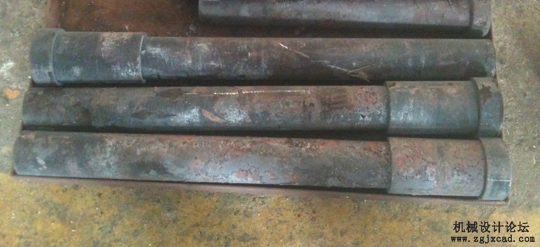

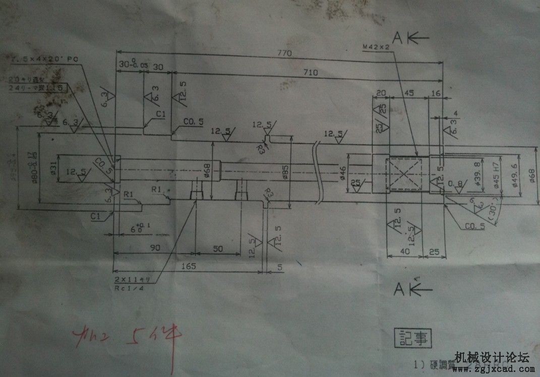

小弟做数车还不满一年,用的是沈阳CAK50135dj车床。一般用循环程序干活,可这个活想了半天实在不知道怎么编好。由于是小厂,也没有工艺书这些东西。只能自己琢磨,所以上论坛来请教各位老师傅们。还请大家不吝赐教。小弟在此感激不尽!!
这个活是42crmo调质HRC28。
我是夹持95外圆,右端面为基准,先用W刀把右端面、z-600和z-740三处平面车到留0.05,然后把z-600的外圆车到85,车到z-630。然后用切槽刀切出25宽的槽子,把5MM台阶和左边根部的R3也做出来。再换D刀定位z-629,深进槽子里车到z-740,把80外圆做好,然后把外圆68宽105的槽子加工好。最后把右边的外圆和R做好。编程是G01和G75。
还想请教各位师傅们,怎么编程才合理?
图纸和毛坯图附上。
