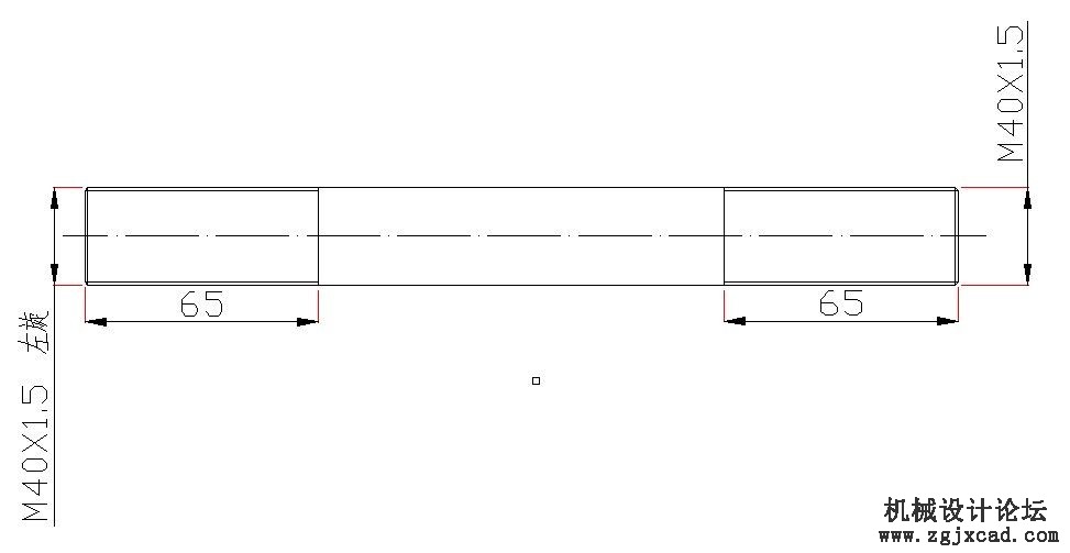

请教各位师傅:光轴外圆上(无台阶)一端车一段M40X1.5 65mm长的右旋螺纹(无退刀槽)能否不考虑退尾!用G92 分次车成呢! 这样车右旋螺纹行吗!  (主轴正转、刀具正装)
还是这根光轴外圆上(无台阶)另外一端,车一段M40X1.5 65mm长的左旋螺纹( 无退刀槽)能否不考虑退尾!Z-65时先用G01进刀! 再用G32 车一次螺纹!后再重复以上步骤车第二次螺纹!直至车成! 这样车左旋螺纹行吗!(主轴正转、刀具正装)

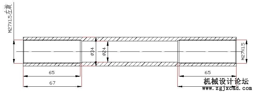

另外:一种 长钢管外圆¢34/内径¢24 (内径无台阶) 要在一头内孔:车M27X1.5  65mm长的右旋内螺纹(无退刀槽)! 光孔长度为 67mm!        先要镗长度为 67mm的光孔! 内孔镗刀(内螺纹刀)伸出的有点长!在编程时和加工时 怎样减少让刀!应注意哪些! 右旋内螺纹用G92 分次车成! 这样车右旋内螺纹行吗! (主轴正转、刀具正装)
另外一头的内孔:车M27X1.5  65mm长的左旋内螺纹(无退刀槽)! 光孔长度为 67mm!
左旋内螺纹 Z-65时先用G01进刀! 再用G32 车一次螺纹!后再重复以上步骤车第二次螺纹!直至车成! 这样车左旋内螺纹 行吗!(主轴正转、刀具正装)
问:零件两端加工的长度都相同!有什么好的办法能调头快速定位! 或编程中怎样调头定位!
