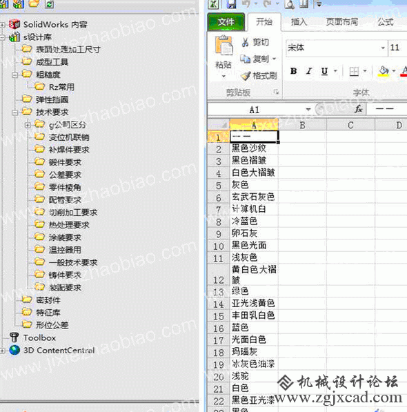

    亮点:
    海量技术要求;GB、迈迪、COSMOS等16大材质库;GB焊接库;
    工程图完美链接零件属性;
    自定义属性通过excel自定义添加;
    工程图映射导出dwg;
    绘图标准基于ISO;
    通过属性编辑器快速修改已有零件属性值;
    阪上、派克密封圈(有待完善)整个设计库及各类模版有290M,内容丰富繁多,许多工程师多年使用SW的积累。

    6.        设计库
    a)        表面处理加工尺寸
    b)        成型工具
    c)        粗糙度
    d)        技术要求
    e)        密封件(带配置的派克密封圈、阪上密封圈)
    f)        特征库
    g)        形位公差
    7.        修订表
    8.        自定义属性文件:可快速修改已有零件属性,匹配工程图模板
    9.        图纸格式:如果图纸大小不合适进行更改图纸时用;

     楼主| 发表于 2015-7-17 10:34:12 | 显示全部楼层
    RE: Solidworks模板及设计库分享下载_附录三:技术要求
    │ 2#底架焊接.sldnotefvt   23.06KB
