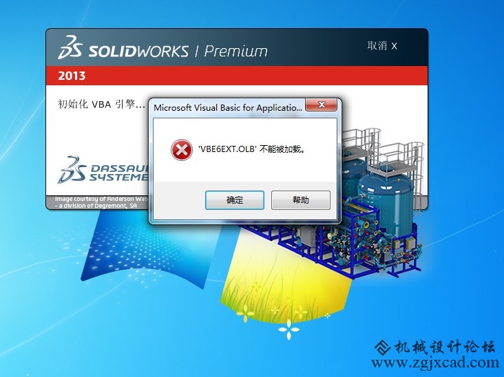

    WIN7 64位系统,安装solidworks2013 SP0 刚刚P解好了第一次运行很正常,但是重启电脑后再打开就提示 VBE6EXT.OLB不能被加载,无法打开软件。不管换了其它系统32位或64位的都同样出这种问题,(32位系统时安装32位Solidworks2013 SP0 32位),求哪位大神指点指点。

    关于SOLIDWORKS2011启动出现“VBE6EXT.OLD”不能被加载的情况”
    解决办法:
    下载下面的  VBE6EXT.OLD 文件,并放置在C:\Program Files\Common Files\Microsoft Shared\VBA\VBA6目录下。
    就可以正常使用了!
    VBE6EXT.OLD 文件下载    vbe6ext.olb (44 KB, 下载次数: 1286)

    你在把1楼所说的那个文件复制到vba7里面看看
