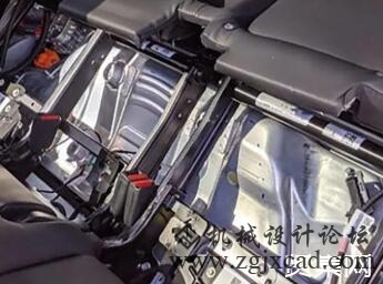

Model Y后座固定存在严重问题。
前不久刚交付的Model Y也未能幸免,据已经拿到车的车主反映,新车在喷漆和内饰上都有缺陷,而且汽车后座竟然没有固定在底盘上。特斯拉方面也曾告知原计划在6月底前交付的Model Y需要推迟交付,理由就是产品存在缺陷。
