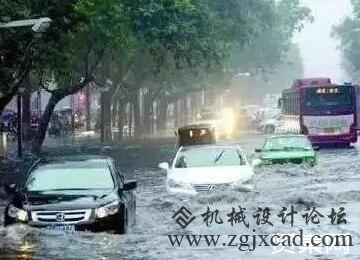

情况一:水没过车轮2/3以上
第一种情况是汽车进水。具体判断标准是如果水没过车轮的2/3以上,那么变速箱进水的概率在80%到90%左右,如果水已经没过仪表台的位置,那么变速箱100%已经进水。
情况二:会车时水浪进入变速箱
第二种情况是在会车时,如果路面积水过多,那么激起的浪花打在车身上,也有可能导致变速箱进水。

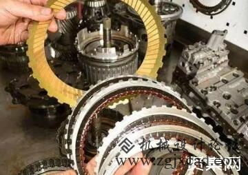

针对变速箱不同的进水状态,有以下维修建议
1、严重进水:至少三项需要更换
进水严重的变速箱需要更换的部件很多,下面列有六个维修项目,其中前三种必须实行:
第一,要更换胶圈、油封一类的橡胶性质的元件;
第二,要更换摩擦片,因为摩擦片由钢片和高密度的材料组成,遇水发胀后会影响摩擦效果;
第三,还需要彻底更换变速箱油和差速油;
第四,进水严重时需要更换链轮;
第五,是否更换变速箱的阀体要视情况而定,因为如果变速箱进水润滑效果就会减弱;
第六,如果自动挡多功能开关等元件涉水也必须更换。
2、中度进水:摩擦片、油封等部件必须更换
中度进水比严重进水需要更换的部件要少很多,但是胶圈、油封、摩擦片等部件,以及变速箱油和差速油都必须彻底更换。如果自动挡多功能开关等元件涉水也需要更换。
3、轻微进水:最好更换变速箱油和差速油
轻微进水的维修办法与中度进水类似,但主要是以预防为主。最好更换胶圈、油封、摩擦片等部件,以延长使用寿命,并建议更换变速箱油和差速油。
