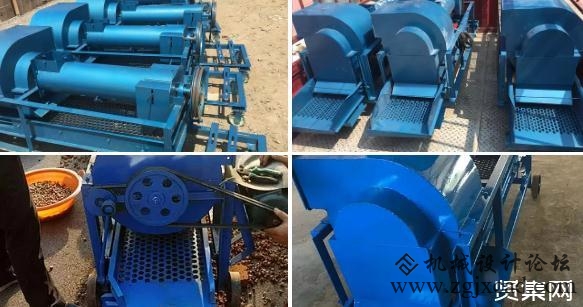

平欧大榛子是辽东山区的特色产业,但其生产过程中的脱粒环节仍以人工作业为主,劳动强度高,效率低,影响了产业发展。为此,研发一种平欧大榛子脱粒机,通过脱粒装置、筛分装置等部件对平欧大榛子进行机械化脱粒、筛分。该机具的应用改变了传统平欧大榛子需要人工脱粒的现状,提高了生产效率,推动了辽东山区特色产业的进一步发展。
1平欧大榛子脱粒机在辽东山区的应用情况
平欧大榛子脱粒机由本溪市农业综合发展服务中心、铁岭市清河区兴农农机制造有限公司及桓仁富民果业专业合作社共同设计研发、试验、示范与推广。
样机于2016年8月试制完成,2016年9月初在铁岭市清河区兴农农机制造有限公司进行了首次试验示范作业,共脱粒平欧大榛子500 kg。作业过程中发现平欧大榛子脱粒机存在脱粒不净、榛仁和榛壳在去壳装置内有残留等问题,对此进行了改进与完善,在桓仁县五里甸子镇老黑山村富民果业专业合作社进行了第二次试验,共脱粒平欧大榛子1 000 kg。2017年9月2—10日,对平欧大榛子脱粒机进行了可靠性试验。在桓仁县五里甸子镇老黑山村共脱粒平欧大榛子4 000 kg,在本溪县东营房乡共脱粒平欧大榛子2 000 kg,在抚顺市抚顺县脱粒平欧大榛子1 000 kg。
经长时间疲劳试验发现,平欧大榛子脱粒机在长时间工作后,其去壳装置存在拥堵现象,且发生拥堵后不便于清理和维修。针对上述问题,进行相应的改进设计:一是在进料口下方设置匀料件,匀料件可使进料口处的大榛子均匀地进入去壳装置内,使沙辊轴旋转得更加流畅,减小沙辊轴工作时的旋转阻力,防止平欧大榛子在去壳装置内拥堵;二是改变去壳装置的壳体结构,将外罩通过两个螺栓固定在机架上,并在螺栓上设置保护套,方便机器开启与维修,同时也可以降低机器工作时振动产生的件损耗。
2018年9月初,分别在桓仁县五里甸子镇老黑山村、本溪县东营房乡召开平欧大榛子脱粒机作业现场会,演示平欧大榛子脱粒机的作业效果,得到了大榛子种植户的认可,并由铁岭市清河区兴农农机制造有限公司进行机具定型生产。
截至2019年10月,在辽东山区累计推广应用机具1 500台,年为平欧大榛子脱粒50余万t,年节本增收1 500万元,取得良好的经济效益和社会效益。

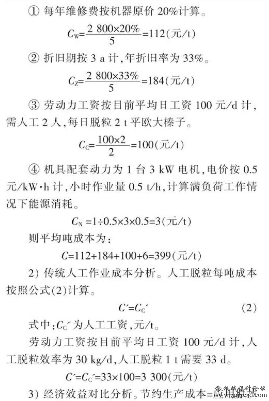

1)平欧大榛子脱粒机脱粒每吨成本分析。采用平欧大榛子脱粒机进行脱粒作业,新增物化投入主要是机具。平欧大榛子脱粒机2 800元/台,使用寿命为3 a,年作业量5 t,脱粒每吨成本按照公式(1)计算。
C=CW+CZ+CC+CN(1)
式中:C为平均吨成本,元/t;CW为维修费,元/t;CZ为折旧费,元/t;CC为人工工资,元/t;CN为电费,元/t。
①每年维修费按机器原价20%计算。
CW==112(元/t)
②折旧期按3 a计,年折旧率为33%。
CZ==184(元/t)
③劳动力工资按目前平均日工资100元/d计,需人工2人,每日脱粒2 t平欧大榛子。
CC==100(元/t)
④机具配套动力为1台3 kW电机,电价按0.5元/kW·h计,小时作业量0.5 t/h,计算满负荷工作情况下能源消耗。
CN=1÷0.5×3×0.5=3(元/t)
则平均吨成本为:
C=112+184+100+6=399(元/t)
2)传统人工作业成本分析。人工脱粒每吨成本按照公式(2)计算。
C'=CC'(2)
式中:CC'为人工工资,元/t。
劳动力工资按目前平均日工资100元/d计,人工脱粒效率为30 kg/d,人工脱粒1 t需要33 d。
C'=CC'=33×100=3 300(元/t)
3)经济效益对比分析。节约生产成本=应用原技术的单位生产费用-应用新技术的单位生产费用=C'-C=3 300-399=2 901(元/t)。可见,平欧大榛子脱粒机满负荷作业成本仅为399元/t,远低于传统人工作业成本3 300元/t。
