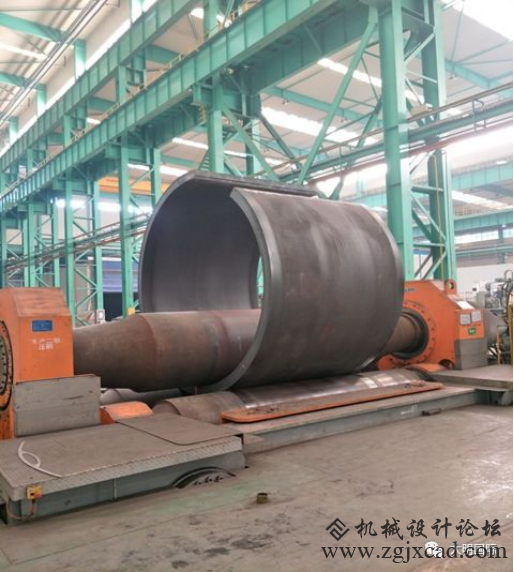

由于此次圈圆加工的材料牌号为21/4Cr-1Mo-1/4V,厚度153mm,成型后筒体内径3009mm、高度2300mm。考虑到材料从国外进口,价格昂贵,且材料性能特殊,终端客户对筒体一次成型的要求特别高,需保证卷制时压力达到2400T,板体温度达680℃。接到加工任务后,大明重工生产二部立即组织圈圆加工骨干力量,确定合理的加工方案。通过先进的生产设备、专业的技术及加工服务,最终成型产品得到终端客户的认可。

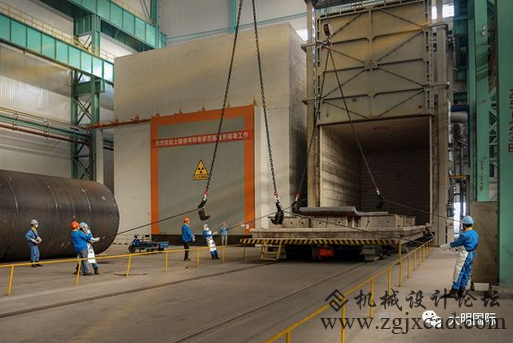

热处理出炉

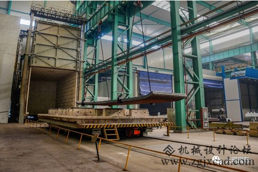

热板转运

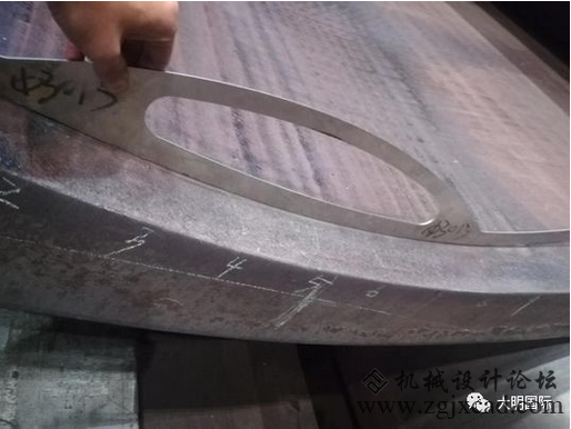

端头压头及样板检测

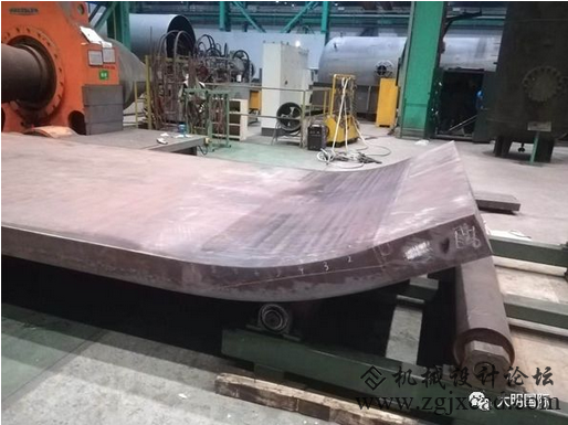

整体预热后热卷
豪斯乐三辊卷板机是国内最先进的三辊卷板机之一,其工作辊表面长度达到4250mm,上辊直径为1220mm,下辊直径为1040mm,最大压力为35000kN。该设备适用于将钢板预弯和圈圆成圆柱,或对圆锥形板材进行圈圆和压制加工,锥形加工有接近100%的预弯能力。
