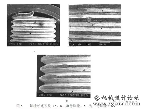

      去除螺栓表面的镀锌层后在扫描电镜下观察,可见绝大部分牙底均存在周向裂纹,两个螺栓均如此(图5中箭头所指)。

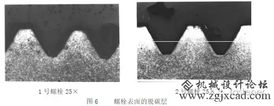

      将断裂螺栓沿中心线轴向剖开,利用显微硬度法检测脱碳层(G值和E值)。 1号螺栓:G=0,E=0.35mm 2号螺栓:G=0,E=0.41mm 图6为螺栓表面脱碳层的金相组织。
       在剖面上可观察到,几乎所有的牙底存在明显的裂纹,两个螺栓的情况基本相同(图6),这与螺栓表面扫描电镜(图5)所看到的情况吻合。裂纹的高倍放大形貌表明,该裂纹实际上是一种加工折叠,折叠方向为同一朝向,在折叠的缺口尖端诱生出细小的径向裂纹。

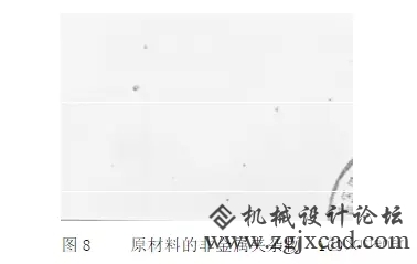

螺栓材料的非金属夹杂物主要为球状不变形夹杂物,评定为1级(GB 10561-1989)(图8)

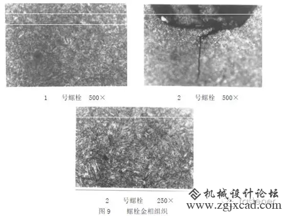

      螺栓基体组织为均匀的保持马氏体位向的回火索氏体组织(图9),但在牙底折叠裂纹处由于脱碳而存在较多的铁素体,该处的硬度为287HV0.3。

      检验结果表明,两个螺栓的基体组织为正常的回火索氏体。基体硬度符合标准GB/T3098.1-2000中对10.9级螺栓所规定的32~39HRC的范围。
      两个螺栓的E值(1号为0.35mm,2号为0.41mm)均不符合上述标准所规定的最小值(0.0511mm),说明螺栓表面的半脱碳深度已经超标。

      断裂的两个螺栓牙底存在折叠缺口(图7),折叠形成的尖锐缺口因应力集中可能会削弱螺栓的疲劳强度,因而极易在缺口尖端诱发疲劳裂纹的萌生,牙底折叠缺口在离断口的第二个牙底就已经存在,该处并未拧入螺母中,说明折叠并非是由于螺栓强迫拧入螺母而形成的(假定螺栓拧入螺母的部位可能产生此类折叠的话)。当然,在螺栓与螺母的装配过程中,倘若由于某些原因出现强迫装配的情况,在螺栓中将会形成过大的附加拉应力,无疑也会降低螺栓的寿命。
